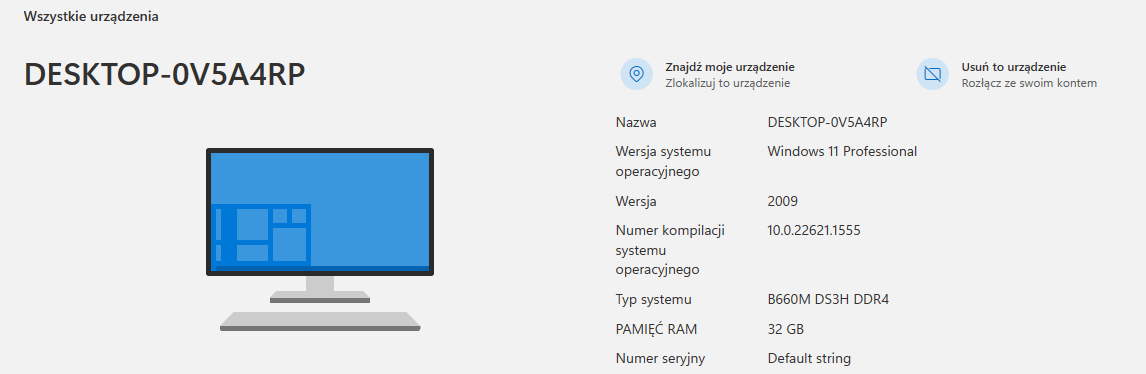

Jak jesteś zalogowany do konta MS to sprawdź jakie masz tam urządzenia.
Takie sprostowanie. Sprawdziłem swoje pozostałe konta, wszędzie jest pusto. Na moim aktualnym (jestem zalogowany) jest tylko aktualna nieaktywowana instalacja.
