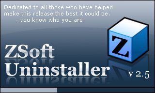

Po włączeniu pojawia się taki splash screen:

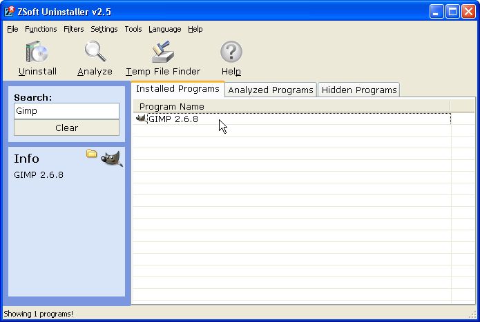

Program włącza się błyskawicznie. Zaraz potem główne menu programu, które wygląda następująco:
Jak widać dosyć minimalistyczny interface. Pod tym minimalizmem jednak kryje się dość potężne narzędzie. Program ma wbudowanych 15 języków, w tym polski! Opcje typu, wyszukiwanie pustych folderów, plików temp, oraz menadżer autostartu nie dziwią już nikogo, ponieważ w każdym tego typu programie takie opcje występują. Przejdźmy jednak do samego Uninstallera. W oczy rzucają się 3 zakładki:
*zainstalowane programy
*analizowane programy
*ukryte programy
W zakładce "zainstalowane programy" widnieją wszystkie programy, które możemy rozmieszczać wg daty zainstalowania lub alfabetycznie. Nie wiem czemu, nie pokazuje się data zainstalowania danego programu, widocznie program jej nie widzi. Przechodzimy do zakładki "analizowane programy". Co najbardziej mnie zaskoczyło, program ma możliwość robienia snapshotów przed instalacja i po. Wykonanie snapshotu trwa 30 sekund i można wybrać partycje jakie chcemy monitorować przed instalacją - co jest moim zdaniem świetną opcją. Brakuje tego typu opcji w darmowych programach i z tego co wiem, to tylko produkt Comodo ma opcję analizowania programów, która niestety zbyt dobra nie jest. Po wykonaniu snaphotu instalujemy dowolny program. Po zakończonej instalacji, program jeszcze raz wykonuje zdjęcie wybranych obszarów i je porównuje. Muszę przyznać, że jest dokładny i rejestruje wszystko. Przy odinstalowaniu analizowanego programu musimy zaznaczyć 3 opcje, że jesteśmy pewni tego co robimy i odpowiedzialność za szkody spoczywa na nas. Żadnych szkód do tej pory program nie wyrządził. Zostawił może 2, 3 wpisy przy sprawdzeniu RegSeekerem. Przy 2 analizowanym sofcie poradził sobie również dobrze, jednak miał problemy z usunięciem folderu i paru wpisów. Można to zrobić ręcznie, program dokładnie pokazuje ścieżkę danego folderu i wpisu. Programy możemy usuwać również z zakładki "zainstalowane aplikacje". Po deinstalacji, ZSoft wyszukuje pozostawione wpisy przez dany program, jednak ta opcja nie jest tak dokładna jak chociażby w darmowym REVO. Przejdźmy do podsumowania:
Plusy:
+ zgrabny, minimalistyczny i czytelny interface
+ j. polski
+ funkcja wykonywania snapshotów w wybranych lokalizacjach
+ rozmiar programu - 1,09 Mb
+ wersja portable
+ badware finder - program wyszukuje pozostawione wpisy po starych programach
+ opcje wyszukiwania pustych folderów i plików temp.
+ skuteczny przy odinstalowywaniu analizowanych aplikacji
+ darmowy
Minusy:
- Menadżer autostartu wg mnie jest tutaj zbędny
- Program wydaje się być martwy od października 2010, jak na razie żadnych aktualizacji
- wyszukiwanie wpisów niemonitorowanych programów zostawia trochę do życzenia w stosunku do darmowego REVO. Nie ma opcji zaznaczenia jednorazowo wszystkich wpisów do usunięcia
- problem z usuwaniem niektórych wpisów i folderów analizowanych aplikacji
- nie pokazuje daty zainstalowanych programów
- nie radzi sobie z aplikacjami 64 bit
